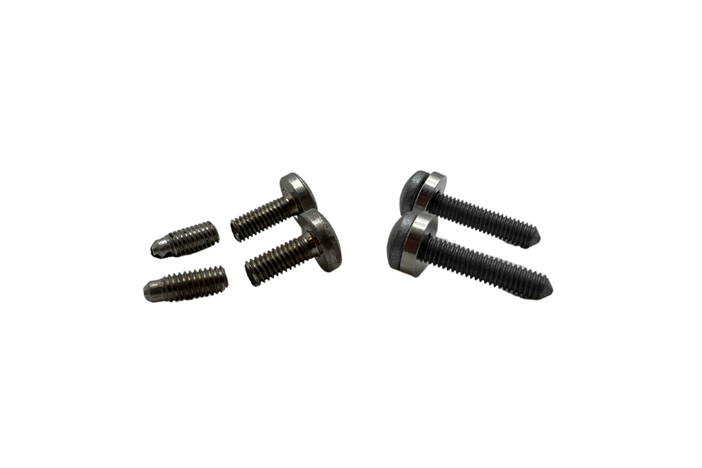

Wir bieten jetzt eine schlüsselfertige Lösung zur Behebung des Problems der undichten Steuergehäuseabdeckung beim 95B.1 Macan (S / GTS / Turbo) 15-18 an. Dieses Kit verwendet OEM-Teile und eine von Porsche zugelassene Reparaturmethode. Dies spart jedem, der keine Garantie mehr hat, Tausende von Dollar. Wir liefern alle notwendigen Teile und detaillierte Anweisungen. Dies kann eine Heimwerkerarbeit für diejenigen sein, die es gewohnt sind, an Autos zu arbeiten. Andernfalls würde ich empfehlen, es in eine unabhängige Werkstatt zu bringen. Es ist unkompliziert, nur ein bisschen mühsam, da sich die Schrauben befinden, und wenn sich die abgebrochene Schraube nicht herausdrehen lässt, muss man ein paar Mechanikertricks anwenden! Dies gilt nur für den V6-Twin-Turbo-Motor (3,0 / 3,6 l), der unter Öllecks von den Schrauben der Steuergehäuseabdeckung leidet (sehr häufiges Problem).
Produktdetails Die schwächeren Aluminiumschrauben neigen dazu, durch die Vibrationen und Kräfte des Motors zu brechen, was zu Öllecks bei den 95B.1 V6 Macan-Modellen führt. Glücklicherweise gibt es eine einfache Lösung, um dieses Problem zu beheben, ohne den Motor fallen zu lassen und Tausende von Dollar für die Reparatur auszugeben. Dies ist ein von Porsche genehmigtes Reparaturverfahren in Bezug auf das Ölleckproblem. Wir haben ein Kit entwickelt, um sicherzustellen, dass Ihre Steuergehäuseschrauben nicht brechen und Öl austreten, sobald sie ersetzt wurden. Wir verwenden die verbesserten OEM-Edelstahlschrauben und -scheiben, um die ausfallanfälligen Aluminiumschrauben zu ersetzen. Merkmale

Installation Die Installation der Flat 6 Motorsports Leaking Timing Cover Solution ist unkompliziert und kann von einem qualifizierten Techniker in etwa 2-3 Stunden durchgeführt werden.

Vielen Dank an @Jon@Flat6Motorsports für diese Korrektur! Ich habe kürzlich einen 2018 GTS mit 53.000 Meilen gekauft und festgestellt, dass Öl aus dem Abdeckungsbereich austrat.
Ich habe das Kit bei Flat 6 bestellt und mich dieses Wochenende damit beschäftigt. Ich stellte fest, dass beide Aluminiumschrauben gebrochen waren und der Schraubenkopf auf der Beifahrerseite vollständig fehlte! Der Tipp in der mitgelieferten Anleitung, den verbleibenden Teil der Schraube mit einem Schlauch von der Rückseite herauszudrehen, war großartig, um die restlichen Schraubenenden schnell zu entfernen.

Ich bestellte das Kit von Flat 6 und ging dieses Wochenende daran. Ich fand beide Aluminiumschrauben gebrochen, und der Kopf der Schraube auf der Beifahrerseite war komplett verschwunden! Der Tipp in der mitgelieferten Anleitung, den verbleibenden Teil der Schraube mit einem Stück Schlauch von der Rückseite herauszudrehen, war großartig, um die verbleibenden Schraubenenden schnell zu entfernen.

Haben die verbesserten Schrauben das Problem für Sie behoben?

Ich habe gerade den Flat6 Fix ausprobiert und die Schraube auf der Fahrerseite ersetzt. Die Schraube, die die Airbox auf der Beifahrerseite hält, geht nicht heraus. Die Nietmutter, in die sie geschraubt ist, dreht sich einfach. Ich kann nicht herausfinden, wie ich die Schraube herausbekomme, also denke ich darüber nach, die Airbox zu zerschneiden. Ich kann die Nietmutter auch nicht von innen im Kotflügel erreichen, da es dort zwei Blechschichten gibt. Hat jemand noch andere Ideen?
